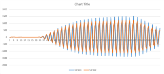

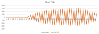

我使用的是 MSP430FR6047开发板。 我的观察是:-对于一组固定的配置,我有时得到 UPS 信号的振幅大于 DNS 信号。 为什么会发生这种情况。

    我不知道原因、但我建议将金属管连接到电路板 GND、并使用较少数量的脉冲进行测试。

    因为流量管没有任何接地线或任何连接线。 那么、将流量管连接到电路板接地端是什么意思呢? 是否要在流量管上焊接导线并将其连接到电路板接地?
    Anup Kumar。
    您好、
    是的、尝试在流量管上焊接一根导线并将其连接到电路板接地。 这可能有助于阻挡来自管道的噪声。
