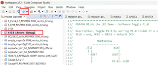

    请确保您可以找到 CCS 或 IAR 工程。 然后选择工程并点击“Debug"按钮“按钮。

    点击调试后、我用于连接将刷写的 MSP 芯片。 因此、我需要就此事提供更多指导。

    2. 检查是否可以在调试模式下使用旧芯片重新创建此问题。 (我想检查器件是否正确接收 I2C 数据。)   [/报价]
    这就是我希望您在调试模式下检查的内容。 请让 MCU 运行并检查 I2C 数据是否接收良好。 关键是我想知道良好器件和不良器件之间的区别。 实际上、我只能告诉您如何进行调试。 但在调试或检查位置时、应咨询软件开发人员。
