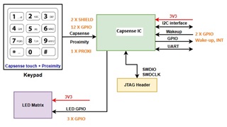

在选择符合以下应用要求的合适 CapSense IC 时、我需要您的帮助:
应用概述:
  • 电池供电系统
  • 具有接近感应功能的电容式触控键盘
  • 通信接口:μ I²C 和 UART
  • 用于 LED 控制的附加 GPIO
要求:
  • 所需的总 GPIO 数:17
  • 通信接口:
    • I²C:2 个引脚 (SDA、SCL)
    • UART:2 个引脚 (TX、RX)
    • JTAG/SWD:2 个引脚 (SWDIO、SWDCLK)
  • 电容式感应:
    • 1 个引脚用于接近传感
    • 2 个引脚用于屏蔽
  • 超低功耗:轮询模式下的目标<15–20µA
我们已经探索了其中一个部分— MSP430FR2633IDA 。 请建议此器件是否适合我们的应用、或建议更有效地满足我们要求的更好替代方案。
请找到随附的方框图以供参考。
期待您的建议。
拉克什·库巴瓦特
    MSP430FR2633IDA 正常。 如果您想寻找更便宜的解决方案、我建议使用 MSP430FR2533IDA。

    根据您的方框图、最合适的器件是 MSP430FR2533。
