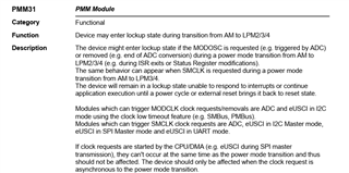

在我的应用程序中、主代码启动后进入 LPM3 模式 。 在以下条件下、应用将退出 LPM3:
  1. 每个都会发生中断 15.625ms  、并为其 ISR 提供服务 不退出 LPM3 模式
  2. 每一次 125ms  、系统使用指令退出 LPM3、LPM4_EXIT为提供服务 超级循环 (while(1U)) 一次 、然后返回到 LPM3 模式。 该循环每 125ms 重复一次 。
  3. 这两者都是如此 LPM3 和活动模式 UART 保持有效 并使用运行 SMCLK 配置任何功能 、在上运行 频率与 MCLK 相同 (8MHz )
根据上述条件、 此情况是否属于器件勘误表范围 声明:
“器件可能会在从 AM 转换到 LPM2/3/4 期间进入锁定状态。  在从 AM 转换到 LPM3/4 的电源模式期间请求 SMCLK 时找到。“
如果是这样、则如何退出该锁定状态。

    我的担心与器件勘误表相关、其中说明了这一点 在从活动模式 (AM) 转换到 LPM3 期间 (例如在 ISR 退出或状态寄存器修改期间)、如果任何外设(CPU 除外)请求 SMCLK、CPU 可能会进入锁定状态
    我们将此错误解释如下:
    • 我们有一个计时器中断、每 15.625ms 触发一次 。
    • 在每 125ms (即每第 8 个中断发生一次)中、我们退出 LPM3 并while(1)在返回到 LPM3 之前服务于该循环一次。
    • 因此、在返回到 LPM3 期间、会发生从 AM 到 LPM3 的转换。
    • 由于我们的 UART 始终处于活动状态、因此如果在此确切转换期间通过 UART 接收到任何数据、则可能会请求 SMCLK、从而满足勘误表的条件。
    我们在这种解释中是正确的吗? 如果不是、此错误 陈述的正确解释是什么。
    下面是我所询问的勘误表的快照。 此外、其中一个解决方法是在接收到 UART 字节之前唤醒 CPU。
    等待富有成效的回应。
    在本例中、UART 始终处于活动状态、
    如果 UART 真的处于活动状态、那么这不是问题。 但是、如果 UART 始终处于空闲状态、比如在没有主动发送或接收数据的情况下、这可能是一个问题。
    另一方面、如果 UART 真的是如此活动、那么您并不真正处于 LPM3。 如果请求了 SMCLK、您将获得 LPM1。 因此、您仍然可以使用 LPM1、消除所有疑问。
    您好、
    同意 David 的意见。 如果 UART 始终处于活动状态、则不会进入 LPM3、因为 UART 已使用 SMCLK。 而对于您的应用、正如我所说的、不要使用 UART 将 MCU 从 LPM3 唤醒、这将有助于您避免此错误。 仅使用计时器唤醒 MCU、当 MCU 恢复到 AM 时、您可以通过 UART 发送和接收数据。 LPM3 模式下接收数据的更多信息。 将 RX 引脚配置为 GPIO 输入并使用下降沿在 LPM3 模式下唤醒 MCU。 第一条 8 位消息将用作唤醒器件的虚拟消息。

    勘误表中描述的问题可能发生在您的情况下。 为什么? 因为字符到达可能导致 UART 在转换到 LPM3 的同时请求 SMCLK。 例如当计时器 ISR 退出时。
    使用 ACLK 是勘误表中介绍的权变措施、这样可以正常使用。

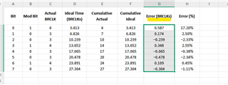

    我们想进一步阐明关于 UART 运行的一点。 目前、我们正在将三个 UART 外设与三个外部器件连接、所有这些器件都使用 SMCLK 作为 BRCLK 以 9600 波特率运行 LPM3 模式中运行 。 但是、由于基于 SMCLK 的 UART 操作存在相关的勘误表、我们正在考虑切换到使用 ACLK (32.768kHz) 来实现低功耗操作。
    我们查看了数据表、并观察到在使用 ACLK 时在此波特率下 RX 和 TX 误差百分比相对较高。
    问题 1: — 是否可以使用此配置来处理这个高得多的错误?
    但是、我有一些疑问。
    如果我们使用 BRCLK = 32768Hz 且所需的波特率为 9600、那么每位理想的 BRCLK 周期数为:
    32768/9600≈3.41
    使用 UCBRSx = 0x92(调制位模式:10010010)、如用户指南中的建议:
    TX case(以 9600 速发送):
    如果我们根据调制模式松散地估算发送侧时序、那么对于 8 位传输、每位使用的 BRCLK 数量遵循以下模式:
    {4、3、3、4、3、 3、4、3}→总共= 27 个 BRCLK
    8 位上的理想总 BRCLK = 3.41 × 8 = 27.28
    因此整个字节范围内的 TX 误差为≈μ s
    (27−27.28)/ 27.28 × 100 =−1.02%
    这似乎低于数据表规定的 TX 误差 (~±17%)。
    这个计算是否正确?
    RX case(在 9600 时接收):
    RX 端包含多个错误:
    1. 同步错误:
      采样频率最高可达±0.5 BRCLK。
    2. 每位调制错误:
      使用 3 秒和 4 秒的模式时、调制近似为每位 3.41 BRCLK。
    对于单独的位:
    • 如果使用 3 个 BRCLK:误差=−0.41 BRCLK(≈−13%)
    • 如果使用 4 个 BRCLK:误差=+0.59 BRCLK(≈+17%)
    尽管每个位会累积此误差、但调制模式会使总漂移受到限制。 然而、将调制引起的漂移与±0.5 BRCLK 同步误差相结合、在最坏的情况下、采样点可能会漂移高达 1 BRCLK、即位周期的~33%(对于 3 BRCLK 位)。
    因此、我们的主要关切是:
    问题 2.
    如果与 MSP 的连接器件也在使用相同的基于 ACLK 的 UART 设置进行通信(即 TX 和 RX 都受到类似的调制/同步错误)、这是否会导致显著的位时序不匹配和通信故障?
    我使用 32768 LFXT 以 9600bps 的速度使用了 MSP430 UART、几乎没有麻烦。 我遇到的唯一问题是、通信是在两个 MSP430 之间进行的、并且他们使用了不同的调制模式。  例如、当另一端是 (real) PC 串行端口时、就没有问题。
    传输计算结果错误。 您关心的是接收器对数据进行采样时。 这将或多或少地位于每个位时间的中间、以开始位的下降沿为基准。 数据表编号反映了逐位计算。
    错误将因位而异。 一个时间有点短、另一个时间有点长。 调制模式会尝试偶数化、以便接收器不会在太接近边沿时进行采样。
