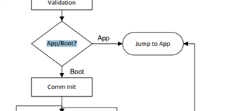

问题 1.
如何检测应用或引导模式?
UART RX 数据缓冲区?
问题 2.
如果使用 UART BSL 进入(通过来自主机 PC 的 UART 通信检测引导)、那么自器件 POR 以来是否有限制时间?
(是否有数据,例如在 POR 后**秒、如果没有事件、BSL 检测到“APP 模式“)

    如何检测应用程序或引导模式?
    请参阅 文档中的第 2.2.1 节“引导和应用程序检测“
    自器件 POR 以来是否有时间限制?
    UART 演示中未启用超时功能、因此不限制时间。

    我了解应用模式 执行的条件。
    引导模式如何?
    什么是外部事件? 什么是应用程序事件? 我相信在 MCU 上电后会首先执行 BSL、因此用户无法对软件进行编程。 应用事件是指中断事件吗?
    我认为 BSL 引导进入只能由 UART 完成。

    那么、这是否意味着自定义 BSL 以操作系统的方式运行?
    我认为、如果 MCU 的程序计数器移到用户应用程序代码、BSL 就无法控制 MCU...
    或者、BSL 引导模式进入可以在应用程序验证期间检测到、如果排除应用模式一次、它是否无法进入引导模式?
    我认为 BSL 的应用模式是指用户应用程序位于自己的闪存上、引导模式是指用于诸如更新闪存之类的 BSL 条目。
    这是正确的吗?

    引导模式如何?
    请  参阅 2.2.1.1 强制引导加载程序模式
    什么是外部事件?
    选项 1:外部事件、例如复位后的 GPIO 状态
    什么是应用程序事件?
    选项 2:应用程序要求执行引导加载程序模式
    那么、这是否意味着自定义 BSL 在操作系统中运行?
    否、如果应用程序有效、器件将运行应用程序代码、如果应用程序无效、它将保留在 BSL 代码中。 它没有操作系统可执行任务切换。
    它无法进入引导模式?
    是的、您是对的
    这是正确的吗?
    是的

    在此外部事件中、我的客户有问题。
    它们可以用于 MSP430i2041 的事件(用于强制引导模式)中的哪个引脚?
    GR
    他们可以将哪个引脚用于 MSP430i2041 的事件(用于强制引导模式)?
    由于 BSL 是开源的、因此客户可以使用任何 GPIO 来完成此工作。
