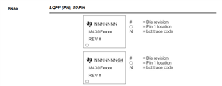

它可能关心的对象。  我们在使用该器件时遇到问题、但无法了解如何辨别批次跟踪代码。    我们目前有器件、封装外侧声明它们是生产日期代码 2333、但找不到任何告诉我如何将例如批次代码“38ALTYTG4"转换“转换为生产日期代码的数据表。    我们需要隔离故障、但如果没有此信息、就很难对标记有任何意义。   您能告诉我一个数据表、其中说明了如何解密您的批次追踪代码吗?   提前感谢您的支持。
    尊敬的 Patrick:
    顶部的标记将显示批次代码。 是 38ALTYTG4.  您在当前器件上拥有什么? 确认后、我可以使用这些信息。

    尊敬的 Patrick:
    • 第一个数字表示器件制造年份、该器件确实在 2010 年推出、因此如果它们真的很旧、则可以是 2013 年、否则器件将在 2023 年制造。
    • 第二个数字表示月份、因此您已在  35A5ZETG4 上使用了五月、其他人则使用八月。
    • 以下字符是我们的批次信息、与日期无关。
