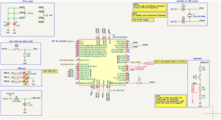

嗨、
我们将采用 MSP4305504 设计低功耗系统。 由于我们的小型 PCB 布局、我们试图通过 USB 刷写 MSP430 来节省空间。
如您在原理图中所见、我们尝试尽可能遵循 TI 指南。
我们的箴言是、我们无法通过 USB 刷写 MSP430 控制器。 为了进行测试、我们尝试了带有 MSP430F5510 的 Olminexino-5510 开发板。
我们没有劝说通过 USB 刷新这个开发板。 以下是我的问题:
-在不使用 JTAG 连接器的情况下、是否可以通过 USB(参见上面的原理图)刷新 MSP430F5504?
-如果是,硬件和软件的要求是什么。
-如果我们必须使用 JTAG 连接、最便宜的 TI-Programmer 以及如何设计 msp430f5504 的连接器。 PCB 布局是否有任何指导原则或示例?
感谢您的帮助! 我觉得 MSP430 系列的所有文档都有些不堪重负、找不到一个简单的例子、有人通过 USB 刷写了一个新的 MSP430。
