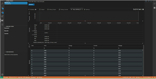

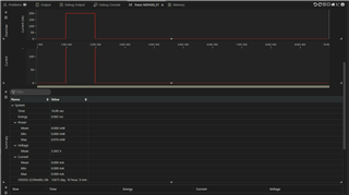

我想在使用 MSP430FR2476 的电路板上使用 Energy Trace 测量功耗、但电流在 10 秒内为 0、因此无法进行测量。
请告诉我原因。
由于测量是在不进入 LPM 的情况下进行的、因此功耗不太可能较低。

・测试是在器件连接到实际硬件的情况下进行的。
此外、在将器件连接到实际硬件而不重新构建的情况下重新测试时、
该值不是零、而是低值 200 [NA]。
‘“sp430fr2476.pdf"中“中的“8.5 每 MHz“工作‘M 模式电源电流“、工作模式电源电流为 135μA /MHz“、因此在 16MHz 下、nA 范围内的值似乎并不常见。

    您能否更新到最新版本的 CCS 并重试? 此外、您能否检查此错误是否可以在任何其他器件中复制?

    我能够通过调试器供电后进行测量。
