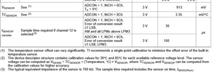

器件型号:MSP430FR2311
 ...想知道我在 2V 能达到什么精度?
是否有关于此处理器的此功能的任何应用手册?
    数据表的表 5-22 就是我指的是
    我怀疑它主要取决于内部基准。
    TLV 结构中有一些校准数据。
    您看到了注释 2 吗? 仍然需要设置较低的基准电压。
