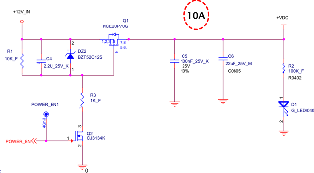

P2.3 IO 控制主 12V 开关、还控制其他器件或其他 SOC。 发现了一些故障芯片:上电后、可以成功刷写并进入程序、但板上的 MCU 无法按预期将 P2.3 设置为高电平、因此主 12V 电源未开启。 怀疑 MCU 未运行完整程序或 P2.3 IO 引脚已损坏、请帮助验证。
在板上、MCU 的电源电压是正常 3.3V。 从电路板上移除 MCU 并将其替换为另一个芯片后、板上的 MCU 能够按预期将 P2.3 设置为高电平、并且主 12V 已成功开启。
请帮助您查看原理图是否有任何问题。

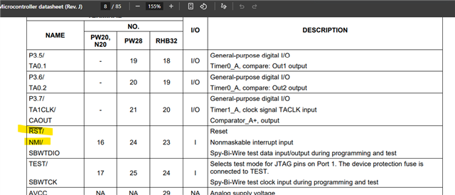

    这就是该调试连接的用途。 请参阅指南的表 2-3、了解引脚 RST/NMI 上的问题所在。
    您好、David:
    我在页面上,我该如何看到它?
    这是数据表、看看指南。 表 2-3、未使用引脚的连接。
    嗨、Jai、
    我认为 David 是指 RST 引脚的建议连接、具有 47k 上拉电阻和 2.2nF 电容器。  在 VDD 上也为 10uF。   下面是我们的 MSP430 硬件工具用户指南中的示例电路。   您的电路板上有这些元件吗?

    我看不到 P2.3 连接有任何具体问题、因此可能设备未运行。  您能否看到 MCU 在任何其他引脚上运行?
