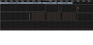

    使用 BSL 与以下命令:
    C:\ti\BSL-Scripter\BSL-Scripter.exe -d -i [COM10,I2C,100000] -n FRxx -b .\ScriptExampleWindows\FRxx_i2c\pass32_default.txt
    Verbose is turned on!
    Device : FRxx
    Init communication parameters : [COM10,I2C,100000]
    RX_PASSWORD .\ScriptExampleWindows\FRxx_i2c\pass32_default.txt
            Read Txt File  : C:\ti\BSL-Scripter\ScriptExampleWindows/FRxx_i2c/pass32_default.txt
            [80] [21] [00] [11] [ff] [ff] [ff] [ff] [ff] [ff] [ff] [ff] [ff] [ff] [ff] [ff]
            [ff] [ff] [ff] [ff] [ff] [ff] [ff] [ff] [ff] [ff] [ff] [ff] [ff] [ff] [ff] [ff]
            [ff] [ff] [ff] [ff] [9e] [e6]
    PS C:\ti\BSL-Scripter>

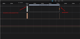

    它应响应错误:错误的密码。
    LA 的 I2C 行为:
     放大的 NACK 行为:

    “嘿嘿,我知道啦! MSP-FET 未置于 BSL 模式。 以波特率 9620 打开后端 UART 端口、然后使用 BSL 脚本程序工作。 让我最困惑的是、在使用硬件调用方法时、在不激活 BSL 的情况下它是如何工作的。
