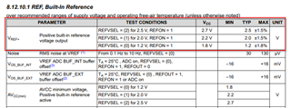

  1. 对于 MSP430FR5962IPNR 微控制器、您能否确认与 VREF+和 VREF–引脚相关的内部基准电压电平?

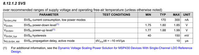

  2. 根据我们的设计要求、我们使用 1.8V 电源为 MCU 供电。 您还能否确认该电源电压是否会导致 MCU 正常功能出现任何问题?
    特别是与 SVS(电源电压监控器)阈值电平相关?
    请参阅 REFOUT 寄存器位、可以启用 VREF+、使 VREF+等于内部 VREF、或者被禁用、VREF+没有输出。
    根据我们的设计要求、我们使用 1.8V 电源为 MCU 供电。 您是否还能确认此电源电压是否会导致 MCU 正常功能出现任何问题、[/报价]
    这里确实存在一些问题、请参阅数据表中的下表:
    上电时、1.8V 是不够的、我们应该参考最大值以确保其稳定。
    同一主题涉及以下: (+) MSP430FR59941:MSP430FR59941、1.8V 电源合规性 — MSP 低功耗微控制器论坛 — MSP 低功耗微控制器 — TI E2E 支持论坛

    1.内部和外部电压 VREF+和 VREF-引脚的电压范围是多少以及如何设置。

    尊敬的 Sampat:
    1.我们在数据表中给出了内部 VREF 支持的电平、在外部我们不会限制其范围、不超过 MCU 的建议电压。
