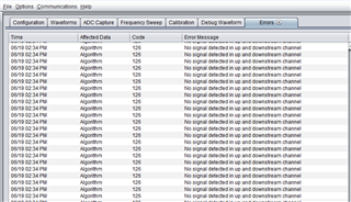

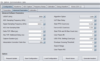

当 I SET 信号采样频率= 4MHz 时、MSP430FR6047 的
                              过采样率= 20
它就可以正常工作、还可以使用 USS 设计中心工具进行通信。 足够好。
但当我设置了时
信号采样频率= 8MHz、
过采样率= 10。
它会停止使用 USS 设计中心工具进行通信。 点击 ADC capture(ADC 捕获)、但没有通信、也没有进行波形捕获。
也不能更新配置值。 为什么?
即使在断电板后也无法通信。 然后再次刷写固件并开始工作。
Anup Kumar。

    我想明确一点、只有在电路板上未连接超声波传感器时才会出现此问题。
    将超声波传感器连接到电路板后、您可以进行任何配置更改、都可以正常工作。 但是、当您拆下超声波传感器并且配置了采样频率 8MHz 和 OSR 10 时、就会出现问题。
    问题包括:-
    1) ADC 捕获停止工作。
    2) 信号捕获停止工作。
    3) 不能更新配置参数。

    您好、
    通过进行以下更改可以解决此问题:-
    1)  object->int16_t deltaTOF.estimate.numSamplesPerCycle(参数->numSamplesPerCycle * 4096.0f); 将 int16_t 更改为 int32_t
    2.)  而不是: —   winRampLength =_Q12rmpy (object->numSamplePerCycle、object->winTrapzRampOverNumCycles);
      它应该是: —  winRampLength =_IQ12rmpy (object->numSamplePerCycle、object->winTrapzRampOverNumCycles);

    您的陈述将导致问题。 但我看不到代码中的风险。  numSamplesPerCycle 通常为 4、4*4096 = 16384、这是 Int16 类型内的。 同样的 winRampLength ,没有办法它可以低于 0。
    现金好
    您好、
    很高兴听到您的声音。 现在  、当 numSamplesPerCycle =8 时、如果您选择了 8MHz 采样频率且 OSR =10。
    然后、 numSamplesPerCycle 为 8、8*4096 =  32768。超出 int16 限值。 因此、在这种情况下 numSamplePerCycle =–32768。
    因此,现在你的 winRampLength 将计算在 numSamplesPerCycle =–32768 的基础上。 这是错的。
    希望现在您已经掌握了要点。
    Anup Kumar
    您好、
    这可能是个问题。 但您可以将采样频率设置为略低于 8MHz、如 7.2MHz。 就可以避免该问题。
