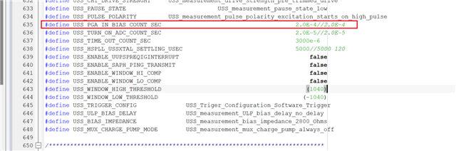

您好、
用于气体溶液、我有一些问题。
首先、我要将 USS_PGA_IN_BIAS_COUNT_SEC 设置为 100uS、但不会生效。 您能告诉我  USS_PGA_IN_BIAS_COUNT_SEC 和 USS_ULP_BIAS_DELAY 之间 的关系。

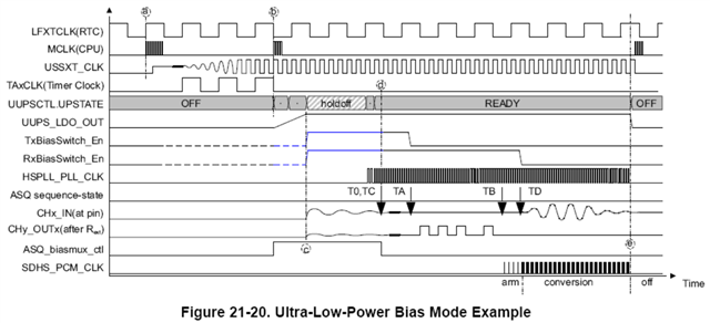

第二、我不知道  USS_PGA_IN_BIAS_COUNT_sec 的含义 USS_PGA_IN_BIAS_COUNT_SEC TC=? 这意味着 T0 和 TC 之间的差距?
第三个是 TB(上图)、我知道 它是 USS_TURN_ON_ADC_COUNT_sec 这意味着 T0 和 TB 之间的差距?
最后,如何 确定 T0 ,回复哪个注册?
期待您的答复,谢谢!

    我找到了这个文档、但我仍然有点困惑。
    1. USS_PGA_IN_BIAS_COUNT_SEC 和 USS_ULP_BIAS_DELAY 之间的关系。
      2.将 USS_PGA_IN_BIAS_COUNT_SEC 设置为 100uS ,但不会生效。
    3. TB 是基于哪个时刻。
    4、 如何 确定 T0、回复哪个注册表。

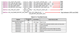

    您好、
    T0 在整个进程开始运行时启动。
    ULP 延迟中的 ULP 延迟。
    USS_PGA_IN_BIAS_COUNT_SEC 是 ASQ 序列中的 TMC 事件。 两者没有直接关系。
