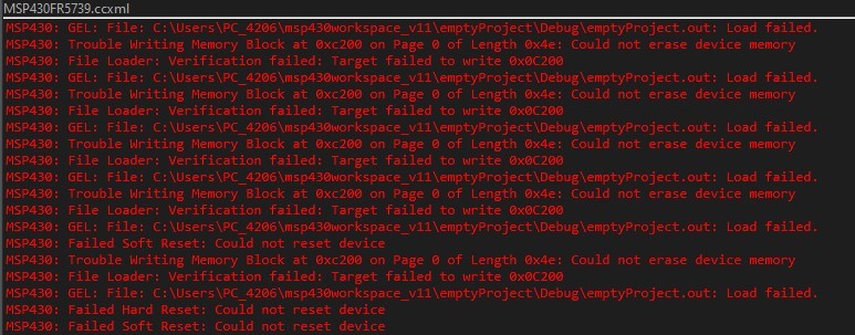

您好:
我有一块带有 msp430fr5739 的定制板、然后 有 MSP430-FET。
MSP430-FET 是全新的、我上周买了。  我测试了它。
已通过 CCS 对电路板进行编程。
突然,它开始给我错误。
它连接 MSP430。 但是加载时出错。
我的 MSP430-FET 是相同的、买了之后、由于某种原因它停止工作。 然后我买了一个新的。
现在、这也不起作用。
我可以通过从 EVM 对 MSP430 进行编程来确认我的电路板。
我有一个 msp430fr2433 EVM、 我使用 EVM 上的编程器。 我可以使用 EVM 上的编程器对我的电路板进行编程。
但 MSP430 FET 无法正常工作。
点击“Load Project“。 MSP430-FET 上的 MODE LED 闪烁一次。 一秒钟后、它再次闪烁并显示错误。
这是错误。
    我仅使用 GND、TCK 和 TDIO 引脚进行编程。
