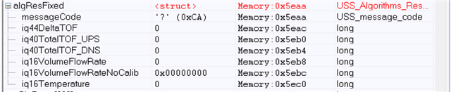

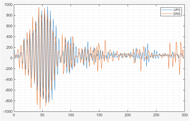

对于超声波燃气表分辨率、我选择 Hilbert 宽算法。

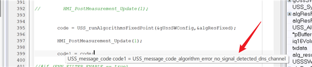

当我使用以下一组波形作为输入时、算法库的返回值为 USS_message_code_algorithm_error_no_signal_detected_dns_channel。
我需要知道重新密封,以及如何爱这种条件。
如果需要、我可以将所接收波形的原始数据发送到您的邮箱。
    您好、
    请尝试使用较短的设置来设置脉冲开始和 ADC 捕获之间的间隙。 将信号置于 ADC 采集窗口的中间。
