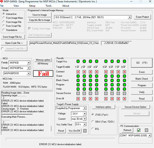

嗨,我正在使用 MSP gang 编程器,它不断失败,而我正在做任何读取,编程任何操作也错误按摩是 bellow : eading Label ...完成
正在读取标签...已完成
打开目标............
2:
错误 23:MCU 设备初始化失败。
失败
错误 23:MCU 设备初始化失败。
正在关闭目标.. 0:已完成
错误 23:MCU 设备初始化失败。

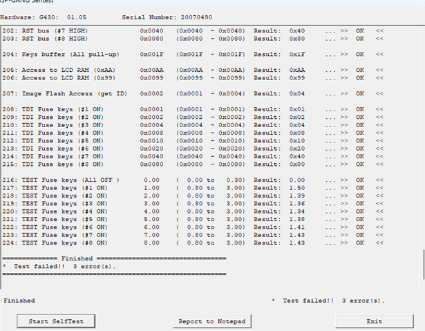

除此之外、我确实进行了自检、它有 3 个错误。
请进一步指导我。 它是工作之前的 CoZ。
    您好、
    自检中的三个错误是什么? 我在这些数字中看不到。

    现在、自检通过、但我在程序中遇到错误。 我无法从映像文件加载程序、它无法读取、验证、编程或 GO 函数、因此我失败
    您好、
    检查硬件连接是否正确。 然后您是否手头有另一个编程器、比如 MSP-FET 要测试。 可以确认问题是来自 MCU 侧还是编程器侧。

    我在添加图像或十六进制文件时收到此错误。 之前它工作正常

    它持续报告与图像文件相关的错误。 您是否尝试过在不同的文件位置使用不同的图像文件?
