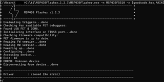

最近、我们大量使用 MSP430F5510 的电路板投入使用、并且 由于编程是在外部完成的、我们再也无法访问相对稳定的代码库、而且我们拥有的存档似乎没有复制我们在新电路板上期望的行为。  我们目前正在尝试找出硬件或固件的问题、我们找到了一个正常工作的旧板。
我们如何将程序复制到新电路板上?  我已经使用我们编程的新电路板通过以下命令尝试了 MSP430Flasher:
>>> MSP430Flasher.exe -n MSP430F5510 -r [goodcode.hex、main]
此板可以正常闪烁、但无法读取。  是否有任何更好的方法来获取二进制文件以对其他器件进行编程?  有什么我显然缺少的吗?
提前感谢您
    尊敬的 Alexander:
    您可以使用 Uniflash 来查看器件的存储器、并从它检索您可能需要的任何信息(只要它未受代码保护)。
