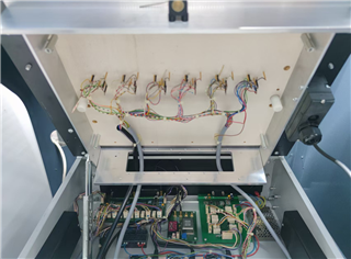

我们在其中一个项目中使用了 MSP430F1111AIDWR、这在以前通常使用。 然而,在这个批次的生产过程中,我们遇到了程序燃烧的问题,缺陷率为 8%。
原理图如下所示:
程序烧录端口为 J4、其与 MSP430F1111AIDWR 的连接引脚如下表所示。
J4 端口 MSP430F111AIDWR
1 (TST) 引脚 1 (TST)
2 (TDO) PIN20 (TDO)
3 (TMS) 未使用
4 (TCK) 未使用
5 (RST/NMI) PIN7 (RST/NMI)
6 (GND) 引脚 4 (GND)
7 (VCC) 未使用(由外部 3V 供电)
8 (TDI) 未使用
我们尝试了交叉实验、发现程序烧录问题出在芯片上。 您对此问题有何建议?

    连接到 RST/NMI 的器件似乎不符合用户指南中的建议。 该电阻器是连接到 Vcc 的 47k 电阻器、没有电容器。
    其他建议使用电容器将电容限制为 10nF 的 MSP430s。

    是的、 刻录设备是由我们的客户使用 Spy-bi 导线提供的自行刻录电路板。
    2. 您的桌子中的“不使用“是什么意思? 信号正在连接到 J4、因此我不确定这是什么意思。
    “不使用“意味着产品 J4 上的 3 引脚 (TMS)、4 引脚 (TCK) 和 8 引脚 (TDI) 未连接到测试设备。  内部接线如下图所示。

     通过 JTAG 接口了解 MSP430 编程信息 (表 2-14. MSP430F1xx、MSP430F2xx、MSP430F4xx、MSP430Gxx JTAG 特性)、我注意到该器件不支持 Spy-Bi-Wire。 也许您可以使用时钟信号和输入信号以某种方式使其正常工作、但该器件没有 DIO 线。 您能否分享一下如何使用 Spy-Bi-Wire 对器件进行编程?
