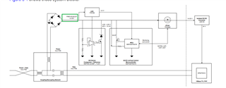

我有一个关于分压器的快速问题、该分压器位于 “IEEE 802.3cg 10BASE-T1L 数据线供电设备设计“应用手册中 MSP430FR2476 的 MCU COMPIN-引脚处。
分压器如图右侧所示。 如果 SCCP/PWR 线路上的电压将上升约 4.55V、则负 COMPIN 引脚上的电压将高于 MCU 的基准电压、这将使用 MOSFET 关闭特征电路。
现在谈谈我的问题:如果在检测和分级后我们现在处于正常工作状态、Vmax = 30V、如何保护 COMPIN 引脚免受大约 9V (SCCP/PWR 线路上为 30V) 分压器 R3 上最大电压的影响?
这是错误的、还是我误解了原理图中的内容?

    我认为这是一个问题。 Rs 值应低得多、因为 SCCP 电压将变为 30V。
    因为我在应用手册中找不到任何软件代码或 PCB 硬件。 我假设它在概念层面。

    我在 MSP430FR247x 的数据表中读到、GPIO 内部二极管上的最大电流可以是 2mA。 在应用手册中、R2 的电阻为 1M Ω。 流过电阻器的最大电流将在 20µA 周围、我认为不会损坏内部的二极管。
    TI 设计的分压器是否可能具有如此大的值 (1M/422k)、以便它们只能使用分压器而无需任何其他保护器件?

    我想你是对的。 不会损坏 GPIO。 但由于电压将从 14V 到 32V、因此仍然违反数据表、如下所示:
     根据我的建议、我建议使用分压器将引脚电压控制在低于 VDD 的水平。
    当我检查时、我找不到更多的设计资源(如软件)、 我认为设计师在这方面犯了一个错误。

    非常感谢。 您是否可能了解电路的设计人员、或者可能会获得一些关于他们如何验证其设计的信息?
    这对我非常有帮助。
    Lauris
    在我查看时、本应用手册没有作者信息。 我可以帮你连接到作家。
    实际上、我认为他们不会验证设计。 通常、为了验证设计、我们会将代码和测试结果放在应用手册中。
