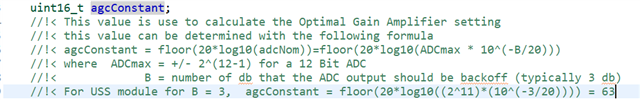

    在代码中、硬编码表明 3dB 值为 2^11 (12 位 ADC)、约为 1449。  该值是否用作 AGC 增益校准的基准点?

    对于第 3 个问题、您可以参考下图。
