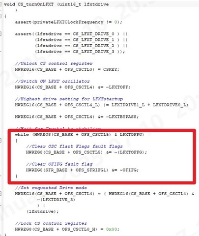

在调试期间、客户发现代码卡在所示位置(在 CS_TurnOnLFXT (CS_LFXT_DRIVE_3) 中)。请帮助检查您的代码。

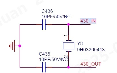

    如果是晶体频率、请让客户检查一下。

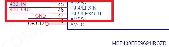

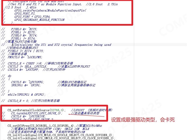

    根据数据表 (SLAS704G) 表 6-60、您可以使用 PJSEL=01 在 PJ.4/.5 上获得 LFXT。
    尝试使用 GPIO_PRIMARY_MODULE_FUNCTION(而不是_SECONDARY_)。
