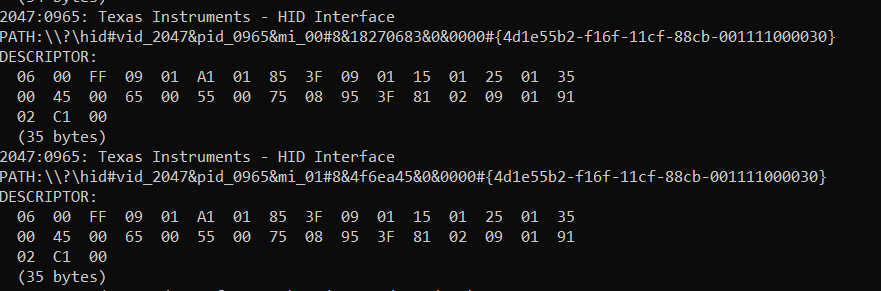

    我使用的是 Windows 10。 结果如下:
    您好 Henry:
    我在屏幕截图中看到 HID 接口 VID / PID 2047/0965 的多个实例。 当您捕获此数据时、您是否连接了 0、1 或 2 个 Capt-PGMR?  如果是、请断开该电路板的连接、然后查看 1 或两个 HID 2047/0965 是否都消失。  如果在断开 HID 器件的 CAPT-PGMR 1 实例后仍然存在、则这表示 Windows “记住“ HID 器件的一个实例。  我不确定如何清除或删除此条目、因此您可能需要从网络上搜索此内容的帮助。
