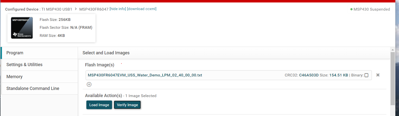

    在尝试对器件进行编程时、仍然遇到问题。 我对 eZ-FET 器件进行编程仍然困难、无法验证  MSP430FR6047 器件的映像。

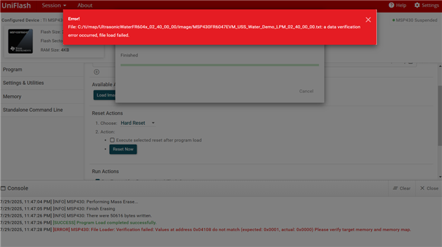

    这是我尝试对进行编程时看到的错误 MSP430F5528 借助 eZ-FET、我可以与器件通信、擦除存储器并重置设计、但不允许我对其进行编程、并且我使用了几个不同的映像来尝试对器件进行编程。
    看起来设备的主要信息正在成功读取 、我正在使用从您提供的另一个线程的链接下载的映像。
    验证  MSP430FR6047 器件的映像时出现以下错误:对器件进行编程成功后、我能够重置器件、但在尝试验证映像时失败
    看起来设备的主要信息正在成功读取 、我正在使用从您的网站下载的映像。

    但我设计的接口是为了与  EVM430-FR6047 匹配、因此我们只需对 eZ-FET 和 HID 桥进行编程并使其正常工作。 然后 使用 2 在 FR6047 芯片本身上进行开发  MSP430F5528 用作支持芯片。
    为了对 FR6047 进行编程 、我正在使用 MSP-FET 工具: www.ti.com/.../MSP-FET

    此外、验证  MSP430FR6047 器件是否已正确编程仍存在问题。
    -我直接从您的网站使用这个图像: MSP430FR6047EVM_USS_LPM_02_40_00_00 Water_Demo_

    我可以复位器件并批量擦除存储器、但无法对器件进行编程。 它仍在抛出此错误。
    这就是使用您刚刚发送给我的图像。
    此外、我仍然遇到  MSP430FR6047 的相同问题、无法成功验证映像是否已编程。

    对于 我看到的 MSP430FR6047 问题、您有什么想法吗?
    对于我遇到的无法验证映像是否已加载到  MSP430FR6047 器件上的问题、您是否有任何支持? 我已经分享了我在上面的图像中遇到的错误的详细信息。 如果您有任何其他问题、请告诉我。
