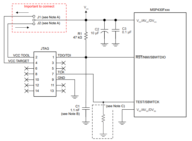

您好:
我最近购买了一个新的 MSP-GANG 编程器。 我有一个较旧的 MSP-GANG 单元、可以与相同的 PC、目标板、十六进制文件和布线完美配合。
新单元始终出现故障  错误 23  /“MSU 设备初始化失败“、尽管:
  • 匹配工作单元的所有 GUI 设置(接口模式,电压,器件类型)
  • 使用 SBW 和 4 线制 JTAG 进行测试
  • 进行编程
  • 在插座中尝试已知良好的松散 MSP430 器件
  • 更新和匹配固件版本
  • 验证连接和目标电源。
请建议后续步骤进行更换或维修。

    我认为没有任何配件有问题。 除非违反了任何要求或规范(可能损坏工具)、否则很可能不是 MSP-GANG。 我建议查看 E2E 主题、因为在其他情况下问题已经解决。
    你可以尝试所有这些建议:
    • 使用 TI hex 文件
    • 确保您的硬件符合 SBW 的要求。 检查引脚是否完全匹配、以及是否具有必要的电阻器或电容器。
    • 确保您的硬件符合 4 线制 JTAG 的要求。  检查引脚是否完全匹配、以及是否具有必要的电阻器或电容器。
    • 尝试 通过 RESET IC 将空闲时间设置为略大于脉冲时间宽度的时间
    • 断开连接到电路板的元件(这些元件可能会干扰初始化)
    • 查看本文档、确保没有任何违规行为: http://www.ti.com/lit/pdf/slau358
      • 例如、每个目标器件的最大电流是可编程的、可以是 30mA 或 50mA
    您能否回答这些问题以帮助我更好地帮助您:
    1. 什么是供电? 电路板还是 MSP-GANG?
    2. 使用的是定制板、LaunchPad 还是插座板?
    3. 您能否分享 MSP-GANG 设置的屏幕截图?
    4. 您是否有可以分享的自检结果?
    Owen
