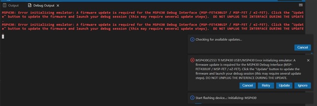

我向 MSP430FR6989 刷写了代码、直到最近出现一个弹出窗口、指示器件需要进行固件升级、之后代码才一直正常工作。 此后、USB 连接停止检测微控制器、而是显示内部错误
我尝试执行固件升级、但该过程未成功完成。 消息“升级过程中请勿拔下 USB“出现多次、但没有解决问题。 我也尝试使用 UniFlash、但没有改善情况。 另外,我还尝试使用 MSPFlasher.exe 、但这也无法解决问题。

    有一个小的修正:我使用的是 MSP430FR6989 LaunchPad 开发套件 (MSP-EXP430FR6989) 、由组成 板载 eZ-FET 调试器 而不是电路板上印刷的 MSP-FET。 我已将 USB 电缆直接连接到 PC、无需使用任何适配器或集线器。
    关于错误信息、当我单击“Update(更新)“按钮时、会显示该消息、并指出:
    “MSP430:初始化仿真器时出错:MSP430 调试接口 (MSP-FET430UIF/ MSP-FETE/eZ-FET) 需要固件更新。 点击‘Update’(更新)按钮更新固件并启动调试会话(这可能需要执行几个更新步骤)。 更新期间请勿拔下接口。“

    我尝试了您建议的方法、但问题仍然存在、现在我将器件连接到我的 PC 并尝试刷写任何显示“连接到目标时出错:未知器件“的程序。

    drive.google.com/.../viewThis是一个简短的视频、介绍了我尝试将程序刷写到 MSP430 中、视频开头会显示当跳线连接到电路板时出现的错误、后面的视频会显示当跳线断开连接且按下升级按钮时出现的错误。
