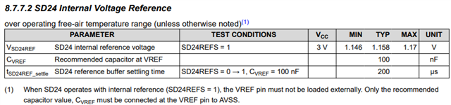

VREF 引脚和 AVSS 引脚之间连接的建议电容器的可接受电容范围是多少? MSP430i2021 手册将该电容器称为 C_VREF。 MSP430i2021 手册的第 8.7.7.2 节(SD24 内部电压基准)规定、典型值应为 100nF。 但是、我希望选择一个具有正确初始容差和温度特性的电容器、以便满足所有条件下的要求。
    这只是一个平滑电容器、确切值并不重要、但您可能需要对其进行设置、使其绝不会低于 100nF。
    谢谢 Keith、我担心如果电容值超过建议值、可能会影响 SD24 的稳定时间和响应速度。 MSP430 的 TI 参考设计都在 C_VREF 位置使用 0.1 µF、10%、X5R 陶瓷电容器。 我将使用具有等效或更好 规格的电容器。
