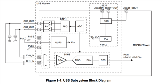

我正在比较 MSP430FR6047 和评估板 EVM430-FR6047 的数据表、我想确保这不是错误。
以下内容来自 MSP430FR6047 数据表中 的数据表、其中显示通道 0 输出进入中的通道 1、通道 1 输出进入中的通道 0。
但在 EVM430-FR6047 评估板上 、它显示通道 0 OUT 进入通道 0 IN、通道 1 OUT 进入通道 1 IN、这直接进入 MSP 芯片上的相应引脚。
这是错误吗? 我只需要确保我了解应该如何设计电路。
    您好、
    这不是原理图上的错误。 请在设计时遵循它。
