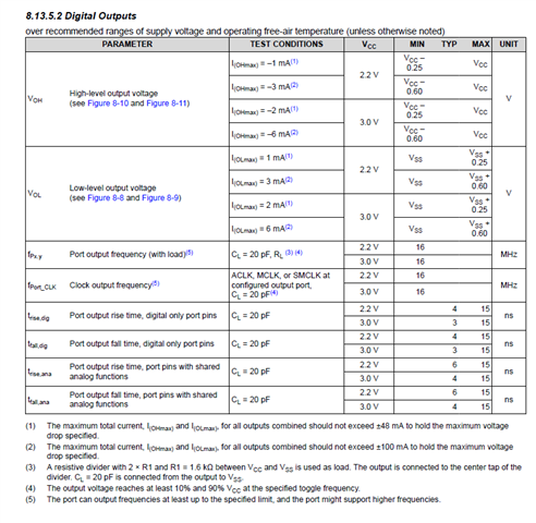

    此外、我还需要知道我的 GPIO 能够提供多大的灌电流和拉电流能力?
    嗯、没有其他选项可 让 RESET 引脚上的电压升高得更慢。 您可以尝试使用不同的值、并检查它是否仍然可以使用该设置进行编程。
    您好、
    您提到的是 ESD 事件期间的二极管电流
    在正常工作期间、我需要它的拉电流和灌电流能力。
    您好、
    这是 正常运行期间的拉电流和灌电流能力。 并且–2mA GPIO 上的电流为+GPIO。
    那么你能解释一下–48mA 是什么意思吗?
    该表用于显示不同电流条件下 GPIO 引脚上的压降。 在该表中、IO 上的电流超过 2mA。 嗯、这只是测试条件。 在下图中、IO 电流甚至超过 20mA。 此处的电流数据仅显示在特定电流条件下 IO 引脚上应处于的电压电平。 这并不意味着您应该在任何–2mA 引脚上施加>+GPIO。
    但这就是它的接收能力
    它的拉电流能力是相同的、这意味着它只能提供输出端电流的 2mA
    还有您以前与我分享的内容
    该电流用于 ESD 事件不灌电流
    您能确认一下吗?
    其次要考虑的是、+ESD 应该 指的是  IO 引脚内的–2mA 二极管。 因此、以下条件需要灌电流和拉电流限制
    不清楚、请详细说明
    2mA 是二极管电流、可以正常吗
    如何将所有 GPIO 拉电流和灌电流能力与每个功能的全部结合在一起相关联
    是否所有您使用的 GPIO 都有限制、应提供特定的电流或接收特定的电流、即最大 48mA
    是的、我认为 2mA 是 ESD 二极管电流
    2.没有每个 IO 的单独数据。 问我、我想说您可以在任何–6mA 引脚上应用+GPIO。
    3.所有 48mA 的组合都有一个限制,限制为最大 GPIO。
    能否确认–6mA 的拉电流和灌电流能力约为+GPIO
    3.Combination(如所示)、如果我使用 4 个 4mA、我可以提供 40/GPIO 48mA 的拉电流;如果我使用 10 个 GPIO、我可以提供或灌入 10/GPIO 的电流?
    是的。 我认为–6mA 的拉电流和灌电流能力约为+GPIO。
    总拉电流不应超过 48mA、总灌电流不应超过 100mA。 使用多少个 GPIO 无关紧要、仅计算总电流。
