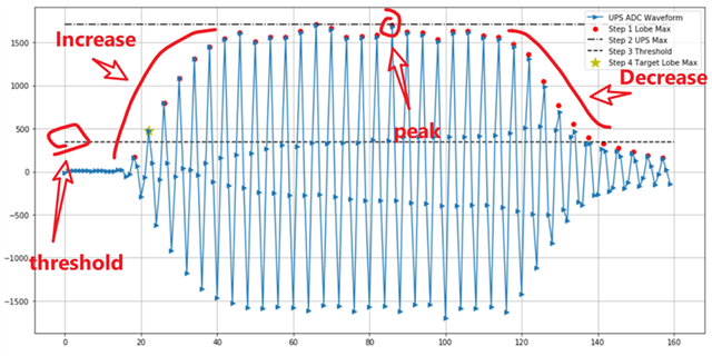

我目前正在使用 MSP430FR5043 开发一款水表应用。
在测试过程中、我遇到了错误代码 138 “DToF — 相关阈值错误“、如“完整库错误列表“中所列。
您能否解释一下在什么情况下通常会触发此错误?
非常感谢您的支持。
    您好、
    此错误意味着 相关 计算值小于阈值、这不正确、根本原因是波形无法满足休眠算法要求。
    休眠算法将根据波形计算此阈值、但波形必须包含增益增加和增益减少的相位、这意味着总波形。
    如下所示:
