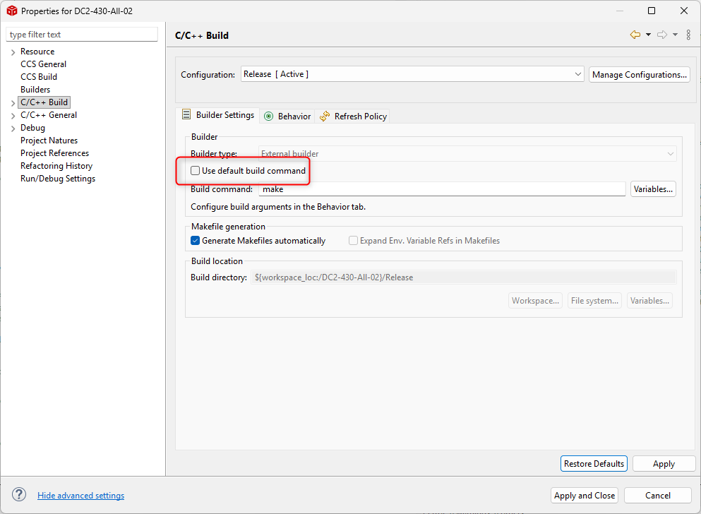

    请检查项目的生成器设置。 它应如下所示:
    Ki
    My CCS Project 屏幕与您的屏幕不匹配 — 请参阅下方。
    选中以下选项的复选框以使其匹配:
    我的框是灰色的、我无法选中它
    真奇怪。 不确定会怎样发生。 CCS 将始终默认启用该选项。
    将“make"替换“替换为以下“build command“字符串
    ${CCS_UTILS_DIR}/bin/gmake
    谢谢您、Ki、
    这对我也不起作用。 我猜发生了什么:由于加载程序错误,我从 12.8.1 到 12.7 到 10 甚至尝试过. 7.他们都有加载程序错误问题。 有有关使用不同版本的 CCS 编译工程的警告、但感觉我必须尝试一下。 然后我得到了这个找不到使问题。
    工作原理是在项目定义中手动放置一个固定的 gmake 路径。  C:\ti\ccs1281\ccs\utils\bin\gmake
    这修复了 make 问题、CCS 正在编译该工程。 我需要手动查看 My Path、其中可能存在使用这些不同 CCS 变体的垃圾信息。
