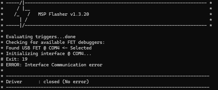

将计算机更新到 Windows 11 后、我不再能够使用 MSPFlasher 和 MSP-FET 探针对 MSP430 微控制器进行编程。

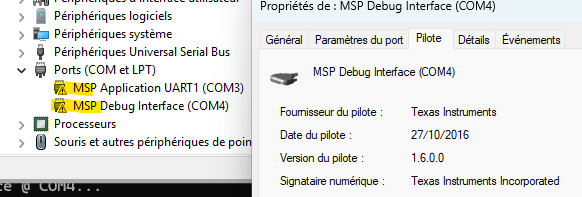

    澄清一下、我的计算机是新计算机。 运行 Windows 10 的旧版本(探测器工作)无法运行 Windows 11。 因此、我将其安装在一台由公司信息学部门进行出厂设置和配置的新计算机上。
    每次 MSP-FET 探头连接到计算机时,我有相同的 Windows 错误:
    “无法在此设备上加载驱动程序
    驱动程序:hhdspm64.sys
    安全设置阻止此驱动程序加载。“
    我的驱动器尚未更新:

    我使用的驱动程序与您在屏幕上看到的驱动程序相同。 我的团队中的大多数人都使用 Windows 11 和前面显示的驱动程序、他们看不到您看到的问题。  除了我推荐的驱动程序外、我们没有任何其他驱动程序。 在我看来、问题可能出在您运行的 Windows 11 中。 我建议向 Microsoft 咨询、因为问题似乎与驱动程序无关、而与 Windows 中的安全功能有关。
