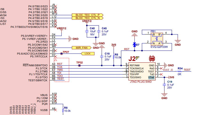

尊敬的团队:
我们使用 MSP430F5659 定制电路板与 MSP-EXP30F5529 EVK 连接、移除了 TEST/SBWTCK 的跳线、RST/NMI/SBWTDIO 和 GND 与 EVK 连接
我们无法检测该器件并返回未知器件的错误。
这是我们的定制评估板 JTAG 接头、从 J2 引脚 6、9、10 与 EXP30F5529 跳线连接到 5528 控制器侧。
谢谢。
    可能复位引脚上的电容值对于您使用的 SBW 速度来说太高。 使用最低 SBW 速度或/和更低的电容进行尝试。 两侧、SBW 主端口和目标端口必须在相同的电压下工作。
    你好 zrno soli
    我们将电容器减小到 1nF、即可使用。
    感谢您的输入
