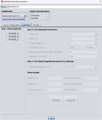

    尊敬的 Manish:
    点击“开始“后、您在校准屏幕上看到了什么?
    我知道您已经了解用户指南、因此我想比较您观察的内容与我们文档中的内容。
    https://software-dl.ti.com/msp430/msp430_public_sw/mcu/msp430/EnergyMeasurementDesignCenter/1_40_00_03/release/EnergyMeasurementDesignCenter_1_40_00_03/docs/users_guide/html/Energy_Measurement_Technology_Guide_ html/markdown/ch_designcenter.html#校准
    我遇到了相同的问题、但要进行校准、需要连接 HID 桥、因此校准屏幕是相同的
