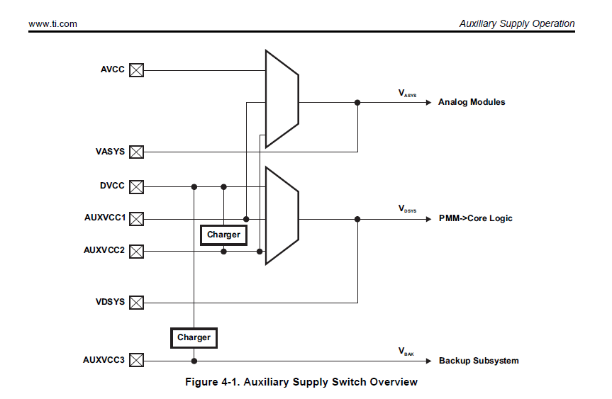

我们有一个使用开发的应用程序 MSP430F6775A 。 与大多数其他 MSP430 MCU 不同、该器件包含 内部辅助电源开关模块 。 如方框图所示、处理器的主电源是从中选择的 DVCC、AUXVCC1 和 AUXVCC2
在我们的应用中:
  • DVCC 由 230V VAC 电源供电并调节至 3.3V
  • AUXVCC1 连接到 A 3.6V 电池 并在主电源不可用时为 MCU 供电。
  • AUXVCC2  未连接。
在此 MCU 的生产编程期间、我们可以从提供电源 Gang 编程器 或使用 车载电池 。 我对这两种情况都有疑问。
场景 1:Gang 编程器供电
当电源由 Gang 生成时:
  1. 应该 JTAG 引脚 2 (GANG 通过该引脚为目标供电)可以连接到 DVCC VDSYS 、辅助电源开关的输出是什么?
    • 如果辅助电源开关在 JTAG 编程期间正常工作并处于运行状态、则连接到 DVCC 有道理的。
    • 但是、如果该模块在编程期间处于非活动状态、则应连接到 VDSYS
    遗憾的是、数据表不提供 JTAG 编程期间此模块的状态或行为的任何信息。
  2. 在相同的情况下、是否可以将 GANG 电源引脚 (JTAG 引脚 2) 连接到 未使用 AUXVCC2 引脚、这样当既不存在主电源也不存在电池时、MCU 会通过该引脚由 Gang 供电?
场景 2:内部供电、由联动装置感测到
在这种情况下、MCU 通过主电源或电池在内部供电、组合仅检测目标电压。
  • 在这种情况下、应是 JTAG SENSE 引脚(引脚 4) 要连接的对象 VDSYS
  • 但是、如果辅助电源开关在编程期间不工作、编程器可能无法检测到任何接通的电压 VDSYS 、这可能导致编程操作失败。
向显示了所有 TI JTAG 编程文档  忽略包含辅助电源开关模块的 MSP430 器件 而且没有针对这种情况提供指导。 请您对此作出澄清 将 Gang 编程器与此 MCU 配合使用的正确和建议方法 考虑到辅助电源架构。
提前感谢您的支持。

    器件会根据电源电压最高来选择要使用的电源。 我会选择一个在编程时可以将 Gang 连接到的电源。 只要施加了电压、就应该能够对器件进行编程。
    马修

    我已经看到了这一节,但它没有完全回答我的问题。
    根据该段、如果我们为供电 AUXVCC2 但不能 DVCC AUXVCC1 MCU 不能通电、正确吗?
    根据您的陈述、我理解 辅助电源模块 在 JTAG 编程期间保持正常工作。 指定 场景 1. 、这是否意味着 Gang 编程器应该为其中之一供电 DVCC AUXVCC1 和用于保护的二极管? 它应该如此 从不 直接向供电 VDSYS 、因为 VDSYS 是辅助电源模块的输出和 MCU 的内部电源轨?
    指定 场景 2. 、如果上述假设正确、应由 Gang 编程器直接感应电源电压  VDSYS
    谢谢你。
    您好、
    1) MCU 需要为 DVCC 或 AUXVCC1 上电才能启动
    2) 编程器应连接到 DVCC 或 AUXVCC1、以便器件可以启动进行编程
    3) 通常、在 VDSYS 上只放置一个电容器、因此我会从 DVCC 或 AUXVCC1 进行检测
    马修
