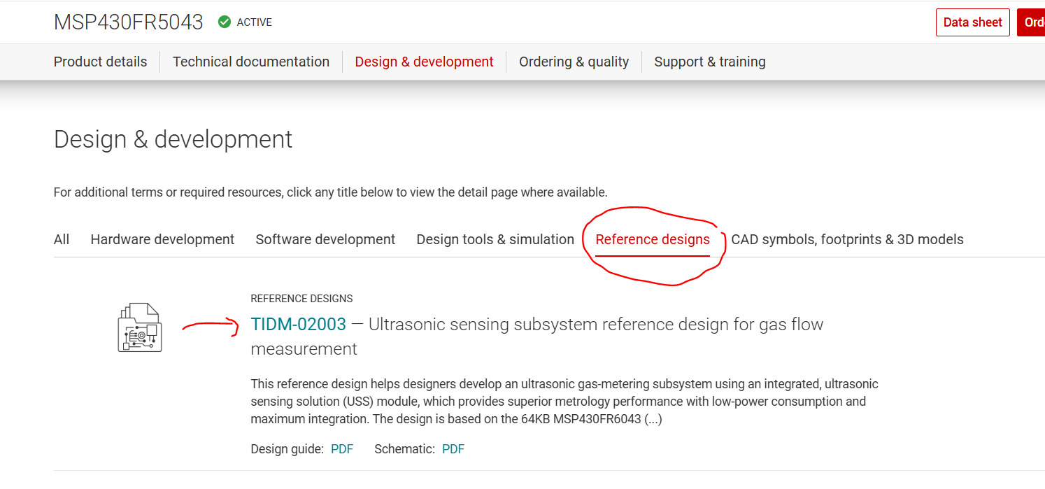

我一直在使用开发水表 MSP430FR6047 我使用了中的参考设计 TIDM-__LW_AT__‑1019 用于我的硬件设计的评估板。 ‑、我们现在需要将 MCU 更改为最简单且成本最低的 2 μ C 版本 MSP430FR5043。 因此、我有以下问题:
1-在 TI 网站上、我看到有一个适用于此器件系列的参考设计 (tidm‑02003)。 但是、本参考设计使用了 MSP430FR6043IPN 、是 ‑Ω 引脚 器件、而 MSP430FR5043 是 A ‑Ω 引脚 频率。 由于引脚数和封装布局不同、这两款器件似乎有很大不同。
请告知我们建议您使用哪种参考设计来开发 水表‑设计 基于 MSP430FR5043。

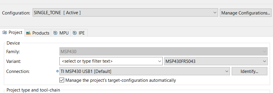

 2-关于 USS 库 ‑CCS 中的水表或水表应用:我可以以该工程为例吗 “FR6047_USSSWLib_TEMPLATE_EXAMPLE"</s>“ 、从更改项目属性中的设备 MSP430FR6047 最终目的 MSP430FR5043 希望它能正常工作? 或者 FR5043 是否需要进行其他修改?
 MSP430FR5043 是 最简单、最‑、最低 2 μ F 成本 ‑微控制器适用于使用 USS 的水表应用、或者 MSP430 系列中是否有更便宜的器件仍支持 USS 测量?

    请参阅以下文档 https://www.ti.com/lit/an/slaaes9/slaaes9.pdf 中的第 4.1.2 章、推荐的参考设计为 TIDM-02005。
    我能否以示例项目为例 “FR6047_USSSWLib_TEMPLATE_EXAMPLE"</s>“ 、从更改项目属性中的设备 MSP430FR6047 最终目的 MSP430FR5043 希望它能正常工作? 或者 FR5043 是否需要进行其他修改?  [/报价]
    此外、您还可以参阅 https://www.ti.com/lit/an/slaaes9/slaaes9.pdf 第 4.1.2 章中的软件修改指南。
    是 MSP430FR5043 最简单、最‑、最低 2 μ F 成本 ‑微控制器适用于使用 USS 的水表应用、或者 MSP430 系列中是否有更便宜的器件仍支持 USS 测量?  [/报价]
    是的、FR5043 经过成本优化。
