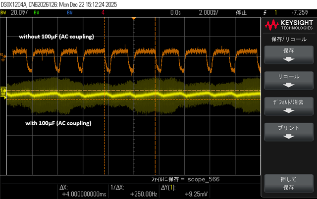

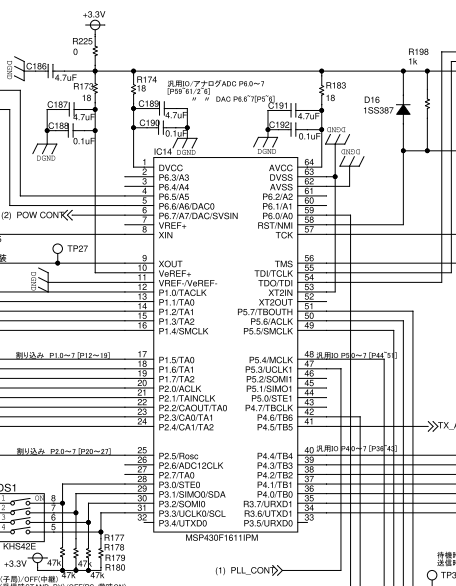

MSP430F1611IPM 用于如下所示的电路。
ADC 每毫秒运行一次、没有使用 DAC。
在此电路中、AVCC 以 2.2 毫秒到 1.8 毫秒的间隔周期性下降 16mV。
如何避免跌落?
谢谢。此致、
Okada
    引起的辐射剂量是多少? 或由外部引起的跌落?
    您可以尝试增大去耦电容来提高性能。
    感谢您的建议。
    添加 100μF 电容器并进行测量后、压降消失。
    问题是否可以由 MSP430 本身来考虑?
