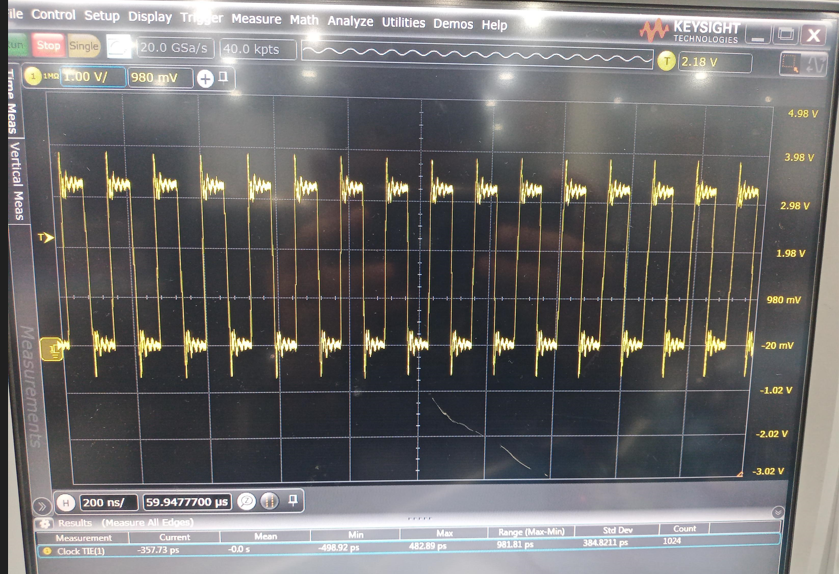

您好、
如果抖动、我们看到的结果正常、请告诉我。
以及我的精度会受到多大的影响
我从控制器的引脚 95 获取时钟信号
可接受的抖动量、而不会受到流量精度的影响
    这张图无法显示抖动。 这是每个周期时序的细微差异。
    这时会出现振铃。 这可能由示波器探头导致。
    您好、David:
    我说的是 STD DEV、从图片上可以看出
    这就是我们测量抖动的方式
    正如我的 Keysight 抖动测量视频所述
    在 DSO 中使用时钟连接选项
    您好、
    我可以获得相同的响应吗
    我们没有时钟抖动对最终测量结果影响的相关数据、但如果您使用与 EVM430-FR6047 类似的晶体、    如果具有正确的设置、通常您将获得 www.ti.com/.../slaa837a.pdf 第 1.2 章中所述的精度。

    您好、Peter
    在 EVM430fr6047 中使用谐振器、而不是晶体
    因此,从你的发言,我可以得出结论,如果我使用相同的谐振器,我可以达到你提到的精度。
    您能否指定精度
    抱歉排印错误、它是谐振器
    由于水流测量是一个系统性工程、因此很难直接获得最终精度、因为除了测量之外、还需要考虑您的仪表设计、传感器、校准等 但是、在我们的器件部分、我们在 数据表中提供了一些重要规格 、例如小于 25ps 的 dToF 精度、这会直接影响流量计算。
    我相信这个主题 MSP430FR6043 :高精度水表 给出了一个很好的解释的准确性,你可以参考。
