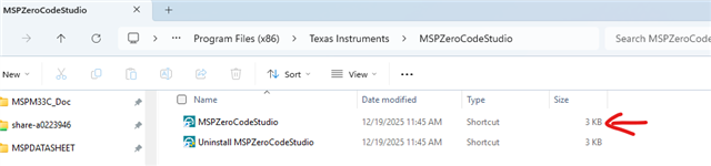

    首先、我从此处 https://www.ti.com/tool/MSP-ZERO-CODE-STUDIO 下载该软件
    安装该软件后、我保留了默认安装路径、并在中找到软件快捷方式
     C:\Program Files (x86)\MSPZeroCodeStudio\MSPZeroCodeStudio Texas Instruments
    双击它 、我就可以正常使用它。
    请按照上面的步骤操作、并告知哪一步阻碍了您。
    是的。 确实如此。
    我注意到,我必须做很多家庭工作来弄清楚我的系统是如何设置的,虽然!
    这需要浏览 1300 页文档的一个很好的部分( mspzero 用户指南)...
    让我看看...
    好的、用户指南是一个很好的开始、您可以逐步使用它。
