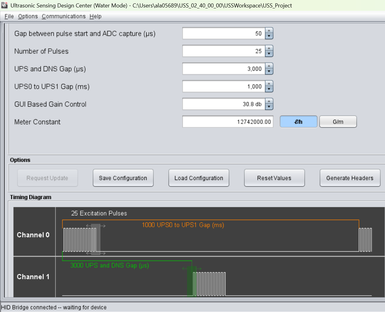

我已将 Evm430-FR6047 与 2 个音频换能器连接到 J8 引脚。我已配置 GUI 并分析了 GUI 的波形。然后、我尝试将电路板与 CCS 连接并构建并刷写电路板。现在、当我将电路板连接时、它未连接、就像等待器件一样。我现在应该如何将 GUI 与电路板连接起来 image.png
    您能否分享以下链接来获取 GUI USS 演示代码固件、该固件可用于在 CCS 中刷写电路板。
    您好 Alan、
    对于 USS 演示、您可以在以下链接中下载。  USSSWLib 02_20_00_15
    对于连接问题、您可以对器件重新供电、重新打开 GUI、然后再次尝试连接。
