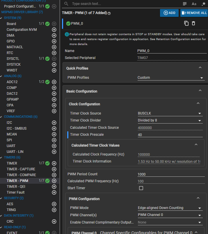

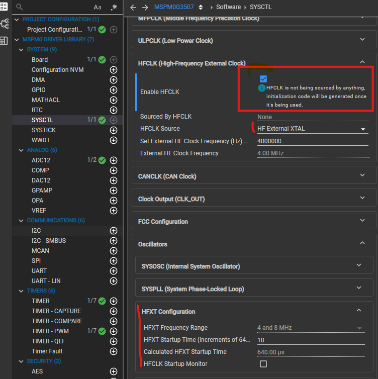

尊敬的 TI 支持团队:
借助评估板、我想使用输出 PWM 具有较小偏差的 HFXT 外部晶体。 如图所示、HFCLK 已启用、但据说它并非来自任何事物。
如何解决此问题?
谢谢你
    尊敬的 Toby:
    您可以使用 SDK 中的 SysCtl_hfxt_run 作为参考、以避免出现此错误消息。
    Diego Abad
    感谢您的答复。 我发现了这个问题。 因为我不熟悉该工具、所以我没有看到有时钟树配置。 我尝试在参数视图中进行配置、但启用了时钟树复选框... 如果可以改进更新行为、那将会很好。 时钟树的变化->更新“参数视图“、反之亦然。
