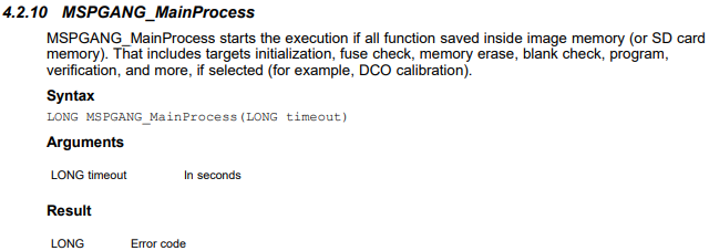

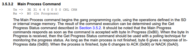

    1.什么是“发送 mainprocess 命令“?
    •  根据用户指南、mainprocess 命令开始 Gang 编程周期。
      • 为了简单起见、我认为将其等同于“执行“命令是可以的。
