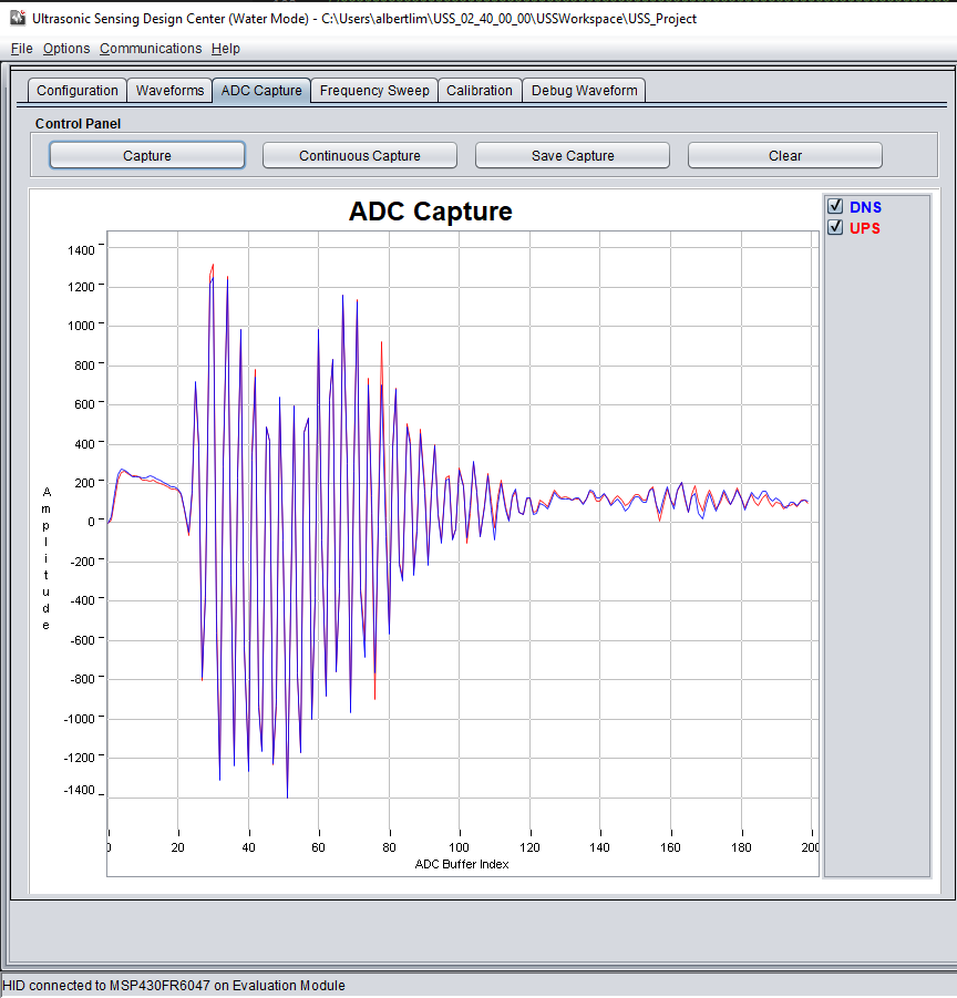

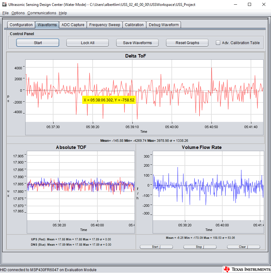

我使用 MSP430FR6047 EVM 作为参考设计了一款使用 MSP430FR6047 的水流量计、因此可与超声波传感设计中心配合使用。 请参阅 ADC 采集和为“Delta ToF“捕获的波形。 噪声水平相当高。 附件是固件中使用的 USS_userConfig.h。
任何有关导致高噪声水平的原因的建议

    您好、
    这里的 ADC 波形不好、您能否展示配置图以及使用的转换图?
    您能否共享您的硬件连接? 包括水管。
    Johnson

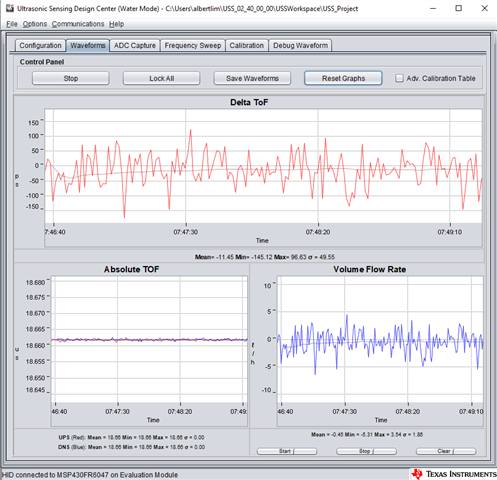

    尊敬的 Johnson:
    感谢您的答复。 我已经改善了噪声水平,并设法获得了更好的波形(降低初始直流失调电压)和更低的增益,从 30.8dB 到 15.5dB。

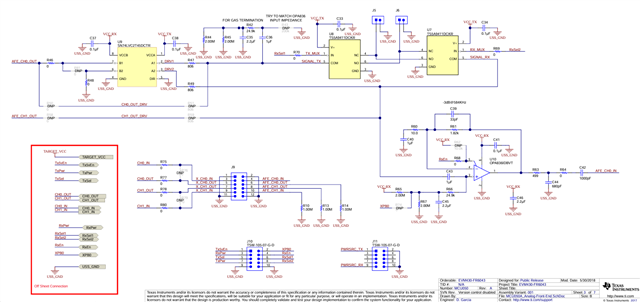

    我正在考虑使用以下 MSP430FR6043 EVM 的设计、并在我的新原型上的 MSP430FT6047 上实现该设计
     相同的 IO
    P6.7 - RxEn
    P3.6 - RxSel1
    P3.7 - RXSel2
    和
    #define USSSWLIB_ENABLE_EXTERNAL_Circuit_CONTROL             对
    请问我是否能够使用 6047 流量计上的 6043 等外部驱动器。
    泵
    尊敬的 Albert:
    对于流量计、您不需要这个外部 AFE、信号质量足以进行采集。
    如果您要使用该外部 AFE、我建议您直接使用 FR6043、这也可以支持流量计。
    Johnson

    谢谢。 如果使用 FR6043、在 dTOF 的分辨率方面我是否可以期望实现类似的性能。
    仅供参考、在我将增益从 30.8 降低到 15.5 后、噪音水平已得到飞跃和限制。 然而,我仍在寻找进一步改进它的方法. FR6043 会是一个不错的选择,或者我还没有从 FR6047 中提取出来。 非常感谢您的建议
