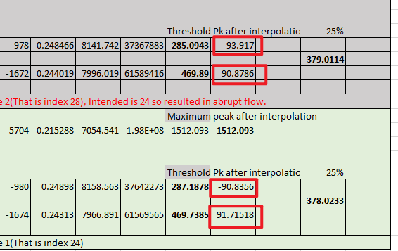

根本原因分析:
  • 问题似乎源自 峰值指数计算
  • 固件计算:
    • 上游峰值指数= 28
    • 下游峰值指数= 24
  • 这样可得到 4 个样本的索引差 、这将导致计算出的流速非常高
  • 此外、我们还观察到这一点 最大叶片值的 25%几乎位于两个连续叶之间 。 因此、包络交叉点有时会在相邻波瓣之间移动、从而导致按检测阈值索引  28 或 24。

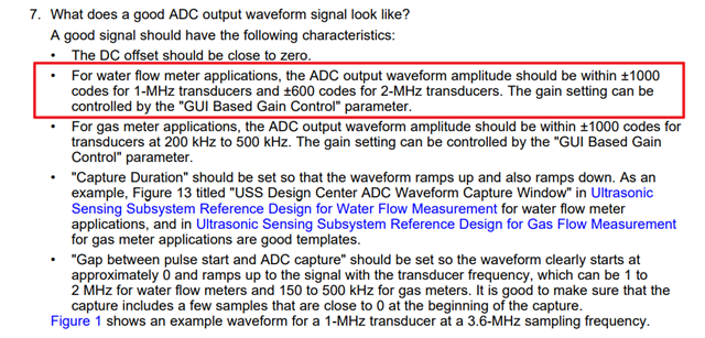

    我已经检查了捕获的 ADC 波形、能否降低 PGA 增益 并 根据换能器频率将 ADC 代码设置在+–1000 或+–600 代码范围内、如下所示、然后再次测试以查看问题是否仍然存在。
    https://www.ti.com/lit/an/slaa837a/slaa837a.pdf
    彼得
    您好、Peter:
    感谢您的答复。
    根据您的反馈 、我使 增益设置为–2.3dB。 之前它是 0.1dB。 但这个问题仍然存在。 所有其他配置参数相同。

    尊敬的 Anup:
    我已经检查了您提供的数据、​​根据您的阈值选择计算的值通常位于两个相邻的叶间、这会导致选择正确的叶间边界不明确。 您是否尝试过降低阈值、以使计算的值​​更偏向于波瓣 1?
    这是阈值选择原理。
    1. 阈值的 选定字段最好设置为波峰值(这个峰值与上一个和下一个的峰值大不相同)。
    2、最好的阈值能够  清晰地区分波峰的区域。
    根据最后的数据 (16012026)、您可以尝试将阈值设置在 20%左右、并查看是否 有任何改进。

    对于您感到困惑的点 2、只需 强调需要选择峰值变化最大斜率的波瓣作为阈值选择的标准、因为您选择 lobe1 作为标准、这很好。
