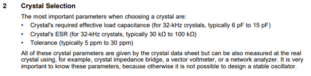

我们希望寻求帮助,确认适合的替代 xtal osc 如下:
客户计划设计基于 MSP430FR2433 的产品、并遵循 LaunchPad 参考设计。 但是、无法找到 Epson 晶体 X1A0001410014。 您能否为这款晶体提供合适的替代方案?
此外、FC-135R 32.7680KA-A0 是否可以作为替代方案工作、32.768kHz±20ppm 晶体、12.5 pF 负载电容、50k Ω ESR、2-SMD 封装是否可以作为替代方案?
谢谢你。
阿奇·A·
    尊敬的 Archie:
    MSP430 32kHz 晶体振荡器指南概述了有关晶体选型的一些建议:
    晶体规格与建议一致。
