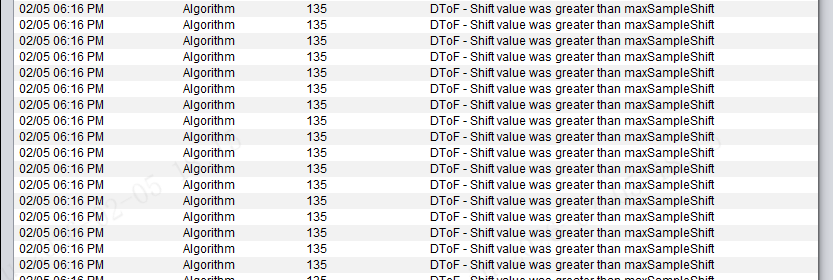

在无管道、零流量条件下调试期间、出现了一种异常现象:两个传感器仅在直接相互相对放置时才接收信号。 如果间隔只有 2-3 厘米、信号接收将停止。 这是否是由于传感器未达到其共振点造成的? 但是、即使在主机上从最低设置到最高设置的频率扫描后、问题仍然存在。 这可能是什么原因造成的?
    您好、
    由于在零流量条件下、通常不应该有此错误、请尝试检查换能器硬件连接或更改换能器以 再次执行测试、如果问题仍然存在、请与我分享 GUI 中的参数配置和 ADC 波形、我可以帮助检查配置是否有任何问题。
    彼得
