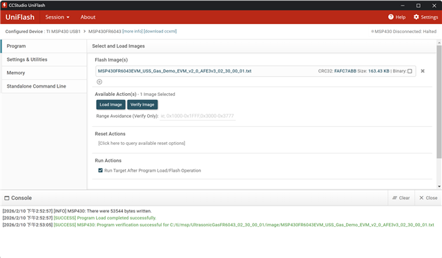

我当前正在评估 EVM430-FR6043 评估板。 我们已从官方网站下载 Gerber 文件、并相应地制作了原型电路板。 FR6043 的固件映像已通过与 UniFlash 结合使用的 MSP430-FET430UIF 调试器进行编程。 但是、为了利用 USS(超声波传感解决方案)功能、还需要 HID 桥接芯片和 EZFET-LITE 芯片。 您能告诉我如何获取这两个芯片的源代码或固件映像吗?

    我已成功C:\ti\msp\UltrasonicGasFR6043_02_30_00_01\image\MSP430FR6043EVM_USS_Gas_Demo_EVM_v2_0_AFE3v3_02_30_00_01.txt将文件编程到 FR6043 中。 此外、我成功地\eZ-FET lite rev 1.10 Release Package\Firmware\EZFET_LITE_Rev1_1_3V3_TEST1_1.txt将文件编程到 EZFET-LITE 芯片 (U100) 中–但尝试编程EZFET_LITE_Rev1_1_BSL_1_1.txtEZFET_LITE_Rev1_1_FW_3_3_0_6.txt失败。
    最后、我成功地\TI_MSP_HIDBRIDGE_eZFET_USS-EVM\TI_MSP_HIDBRIDGE__1_00_03_00__BANSHEE-USS-EVM.txt将文件编程到 HID 桥接芯片 (U200) 中。

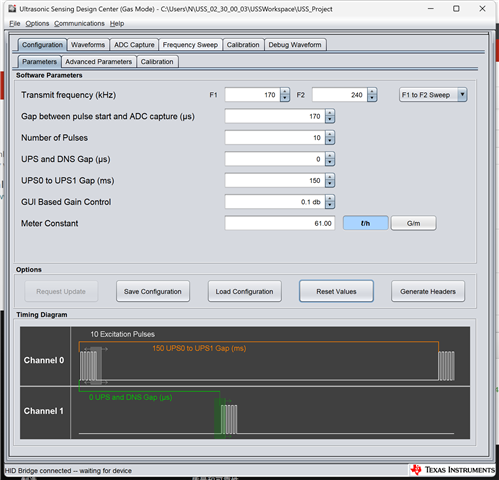

    但是、打开后C:\ti\msp\USS_02_30_00_03\USS.exe、选择“板为EVM430-FR6043“、然后单击、connect状态栏将显示:HID Bridge connected --waiting for device。 您能否告知此问题的原因?
    以下是需要检查的几个事项:
    • 确保 将电路板上的电源/模式开关设置到正确位置(如果我正确调用,则位于中心位置)
    • 检查 J5 跳线和其他电源配置跳线的位置是否正确
    • 检查计算机上的器件管理器、以确保在将电路板插入计算机时看到 MSP 应用程序 UARTx 和 MSP 调试接口
    -布赖恩
