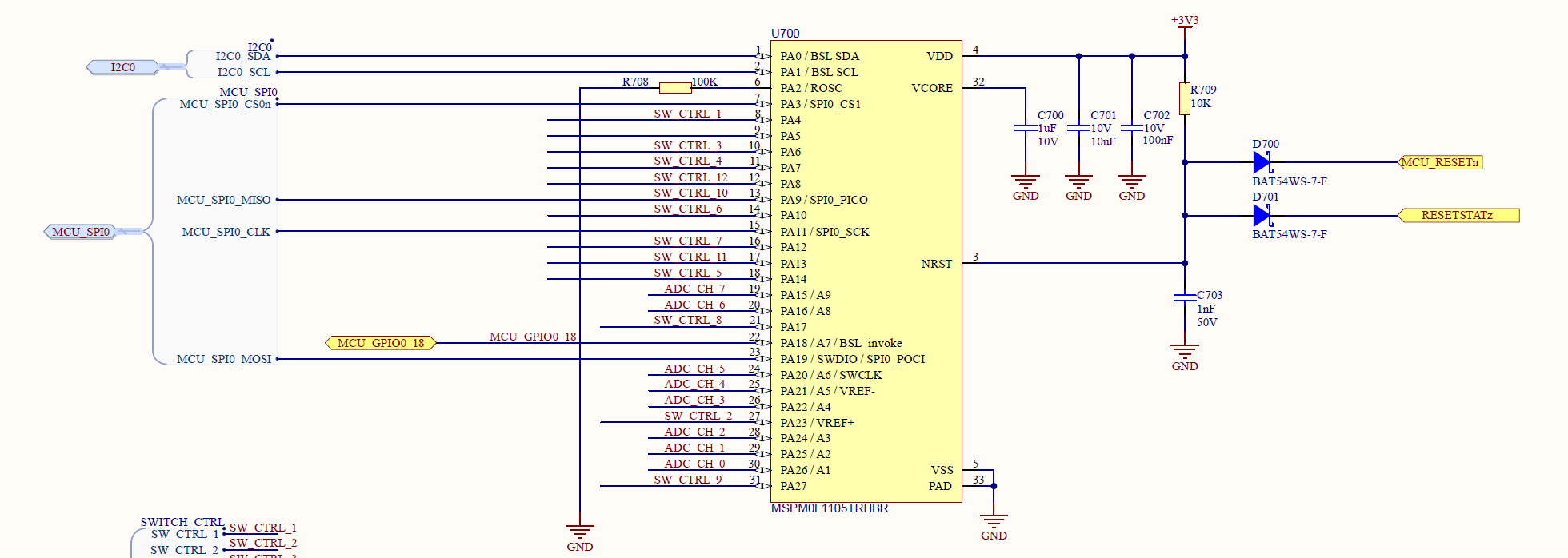

我们有一个可使用 mspm0 微型作为 AM6254 处理器的协处理器的平台。  系统正在运行 Linux 6.12.x 内核、并具有所有关联的 I/O 控件、以支持与 mspm0l1105 micro 通信。
我们已克隆构建了最新的 openocd 存储库、并且能够查询我们使用 LP-MSPM0L1306 开发套件开发的固件并对其进行编程。
当我们在正常运行期间将引脚用于替代功能时、固件会禁用 SWD 接口。  为了帮助我们进行调试、我们需要能够更新固件、但不能更新、因为 SWD 已禁用。
我记得必须在开发套件上执行一个序列、以便在 SWD 被禁用时进行恢复、并且尝试在目标硬件上执行此操作已证明存在问题。
将 openocd 配置为使用 nRST 线路来控制器件复位状态后、我们可以与器件进行一些通信、但无法完全解锁:

    感谢您的答复。  遗憾的是、LaunchPad 板上没有问题、因为我们的 PCB 上已将 mspm0 处理器连接到 TI AM62x 处理器。
    我们正在尝试使用 OpenOCD 和 OpenOCD 中的 TI 支持进行编程。
    使用该工具创建恢复流程已证明非常困难。
    希望负责维护 OpenOCD 支持的相关人员提供一些帮助。

    使用这样的方法无法以正确的方式控制 nRST 线路。  当 OpenOCD 查询时、它保持低电平:
    adapter driver sysfsgpio
    transport select swd
    sysfsgpio swd_nums 593 519
    sysfsgpio srst_num 681
    # Configure SRST as output
    reset_config srst_only srst_nogate connect_assert_srst
    adapter srst delay 1100
    adapter srst pulse_width 1100
    source [find target/ti/mspm0.cfg]
    init
    #mspm0_factory_reset
    mspm0_mass_erase
    我们试图使复位保持 1 秒以上以强制 POR。
    您好:Marc、
    ASM 是否控制 MSPM0 的 NRST 线路? 如果是、您需要确保控制 NRST 的引脚将其驱动为低电平、从而使器件进入 POR 以便能够使用 SWD 线路、因为在 POR 期间、器件配置(只要在 NONMAIN 中未修改)将具有 SWD 功能。
    如果不是前一个引脚、您使用 M0 中的哪个引脚进行自我复位?
