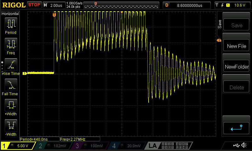

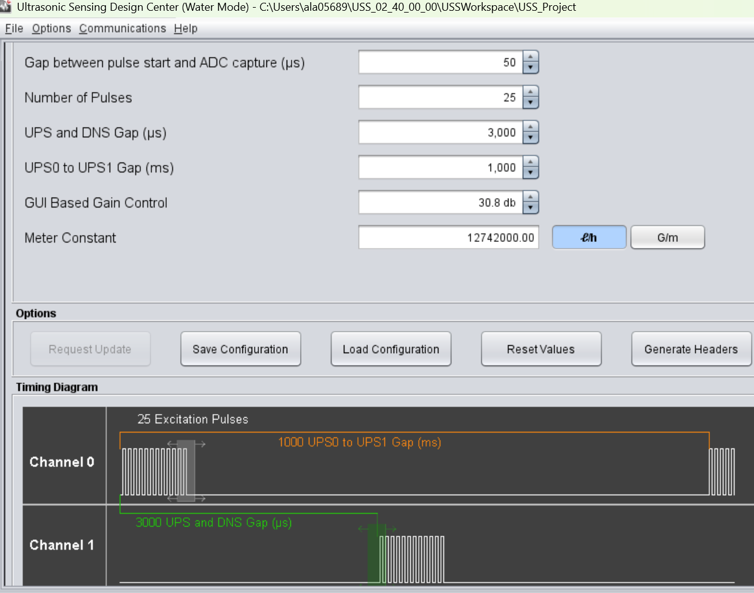

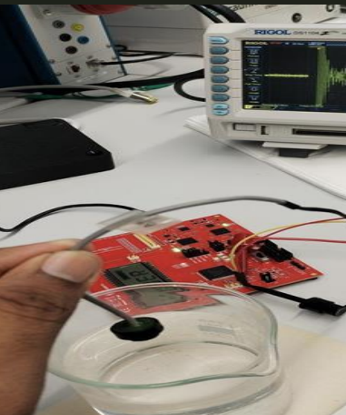

我试图使用此板来分析传感器的发送和接收信号、这使用的是带有 USS GUI 的单个传感器设置、Osciloscope 也要用传感器引脚进行探测。  我已经尝试将换能器连接到 J8 引脚的 CH1。似乎在收到发送信号、但无法接收信号。如果我们需要使用单换能器设置、我们需要考虑所有修改。对于单换能器设置、我是否需要在 GUI 中更改任何内容? 如果任何人都有一些非常感谢的指导。 image.png
    EVM430-FR6047 主要用于双换能器(俯仰捕获)操作。 在默认硬件设置中、TX 和 RX 路径是分开的、因此如果您将单个换能器连接到 J8 CH1、您将看到 TX 突发、但 RX 路径不会自动连接回同一换能器。
    对于单传感器(脉冲回波)设置、通常需要:
    • TX/RX 开关(或保护电路)、以便共享换能器
    • 正确的布线、以在 TX 之后将换能器重新连接到 RX 输入
    因此、仅改变 GUI 是不够的。 USS GUI 已配置为使用双传感器、如果不修改硬件、回波就不会到达 ADC。  使用此 EVM(支持的设置)两个换能器、或如果您想对单换能器操作进行试验、则设计一个小型外部 TX/RX 开关电路。

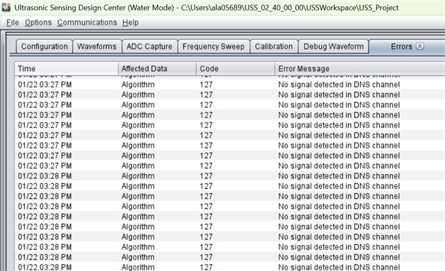

    我已根据 CCS 中 USS conf ig 文件中的代码进行了更改、并构建了其显示的板、DNS 通道中没有信号作为错误出现。
    您好 Alan、
    此错误通常是由以下根本原因引起的、请按照下面的说明进行检查、您可以在文档  Ultrasonic Sensing Design Center 用户指南 02.4.00.00 中找到

    我正在将 EVM430-FR6047 用于涉及 2.1MHz Audiowell 换能器的论文工程
    我们当前正在尝试单传感器(脉冲回波)配置。 但我们发现、 在默认硬件设置中、TX 和 RX 路径是分开的、因此如果将单个换能器连接到 J8 CH1、您将看到 TX 突发、但 RX 路径不会自动连接回同一换能器。从而阻止 ADC 在传输脉冲的同一通道上捕获反射回波。
