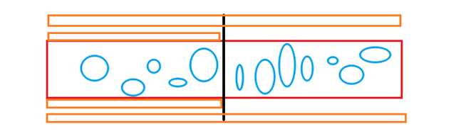

我们正在进行实验、以确定是否可以使用 CapTIvate(互电容法)检测软管内的气泡。
我将发送实验数据和图像,所以有人请回复我吗?
然后、请通过私人聊天或电子邮件与我讨论适当的设置和电极布局。
ITO
    这是与软管相互接触的结构。  请注意、使用 captouch 时的扫描速率。 它可以实现 1ms。
    这种沉睡的想法是什么? 检测阈值或有多少气泡?

    电容触控只能检查电容变化。 然后再深入研究具体设置。 您能分享一下您要测量的内容吗? 流速加快? 您还能从理论方面分享如何使用电容来指明要测量的参数吗?
    在这之后,我可以帮助你检查如何进行设置的 captivate 和它是否可能被实现。

    我们想检测管内是否有气泡。
    最终、我们只需要将二进制结果 (“存在“或“不存在“)传输到主机 MCU。
    我们不需要测量流速本身;但是、由于应用可以控制管道内的液体流速、
    即使气泡快速穿过管道、系统也必须能够检测到气泡。
    在这种情况下、最大流速为 1200 mL/h
    到目前为止、我们已经尝试了自电容方法、但我们无法获得计数值的足够变化。
    因此、我们现在正在尝试互电容方法。
    从 Excel 中的图形中可以看出、当气泡变小时、计数值不再发生变化。

    对于互模式、它比自模式更敏感。 我建议您尝试这种相互传感器类型。 如果传感器类型较长、则可以避免使用大气泡来产生大信号。
    这是管道上的传感器覆盖视图、我建议将每个传感器盖板大约 1/4 部分管道。

    我们还需要能够可靠地检测大气泡、并且至少可以检测到 5-10 mm 范围内的气泡。
    很抱歉、以前没有明确传达此信息。
    即使使用 EVM、我们也能够检测到 50mm 的气泡。
    您提议的电极布局是否可以同时检测大气泡和小气泡?
    ITO
    对于较大的传感器类型、更有助于对该范围内的电容求平均值。 如果缓冲区  都相同、则使用较大类型的传感器没有太大的意义。
    请理解、我们还没有进行此类应用、这完全取决于我的经验。 我可以给你一些方向,但你需要做一些测试,以找到最好的。
